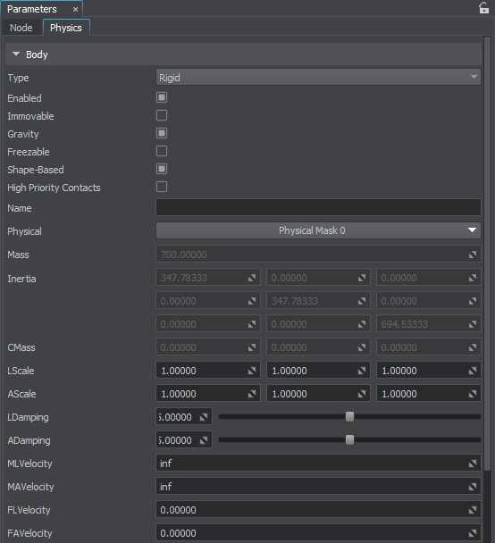

To assign the Rigid body to an object via UnigineEditor perform the following steps:Чтобы присвоить объекту тело Rigid через UnigineEditor, выполните следующие действия:
  1. Откройте окно World Hierarchy.
  2. Выберите объект, которому нужно присвоить тело Rigid.
  3. Go to the Physics tab in the Parameters window and assign a physical body to the selected object by selecting Body -> Rigid.Перейдите на вкладку Physics в окне Parameters и назначьте физическое тело выбранному объекту, выбрав Body -> Rigid.
    Adding a body
  4. Set the body name and change other parameters, if necessary.Задайте название тела и при необходимости измените другие параметры.
Parameters
Параметры#

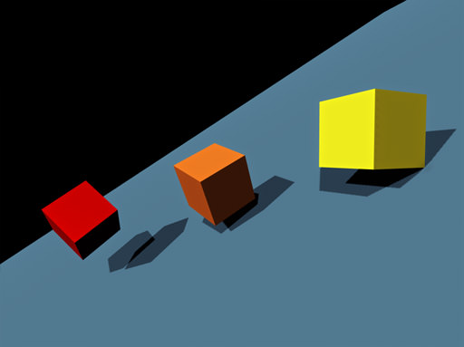

For example, the following illustration shows three boxes with different inertia tensors. The yellow box has very high inertia:Например, на следующем рисунке показаны три кубика с разными тензорами инерции. Желтый кубик имеет очень высокую инерцию:
100      0      0
  0    100      0
  0      0    100
Because of that, it can only slide down when falling upon the tilted plane. The red box, on the contrary, has the lowest inertia and rotates most eagerly.Из-за этого он может скользить вниз только при падении на наклонную плоскость. Красный кубик, напротив, имеет наименьшую инерцию и наиболее активно вращается.
Различные тензоры инерции
Different inertia tensors that override shape-based parametersРазличные тензоры инерции, которые переопределяют параметры на основе формы
