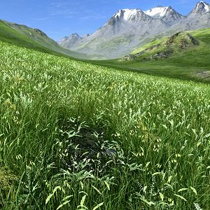

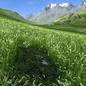

  • A Field Spacer can be used to specify area under a building and around it where grass should not grow. Moreover, by using the attenuation factor, it is possible to create thinner grass around the building.Field Spacer можно использовать для указания области под зданием и вокруг него, где трава не должна расти. Более того, используя коэффициент затухания , можно создать более разреженную траву вокруг здания.

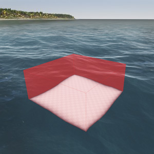

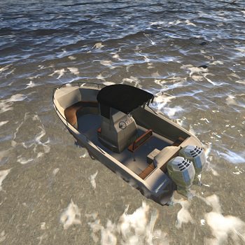

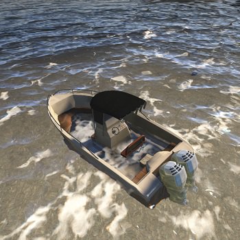

  • A Field Spacer can be set for a boat so that water is not rendered inside it.Для лодки можно установить значение Field Spacer, чтобы вода не отображалась внутри нее.
A Field Spacer affects grass or water only if the FieldSpacer Interaction flag is set on the States tab of the corresponding material.Field Spacer влияет на траву или воду, только если флаг FieldSpacer Interaction установлен на вкладке States соответствующего материала.
Boat without the Field Spacer: water is inside the boatЛодка без Field Spacer: вода внутри лодки
Boat with the Field Spacer: the Field Spacer cuts water offЛодка с Field Spacer: Field Spacer перекрывает воду

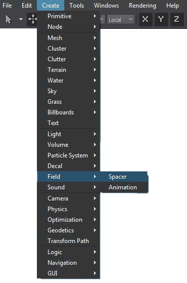

To add a Field Spacer in the world via UnigineEditor, do the following:Чтобы добавить Field Spacer в мир в UnigineEditor, сделайте следующее:
  1. On the Menu bar, choose Create -> Field -> Spacer.
    В строке меню выберитеCreate -> Field -> Spacer.

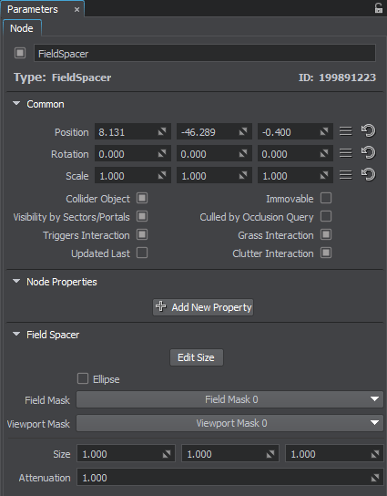

In the Field Spacer section (Parameters window -> Node tab), the following parameters of the Field Spacer can be adjusted:В разделе Field Spacer (окно Parameters → вкладка Node) можно настроить следующие параметры Field Spacer:
Setting Form of Spacer
Форма Field Spacer#
Ellipse Indicates whether the Field Spacer is ellipsoid-shaped. If unchecked, the Field Spacer has a form of a cube.Указывает, имеет ли Field Spacer форму эллипса. Если не отмечено, Field Spacer имеет форму куба.
Setting Bit Masks
Установка битовых масок#
Field Mask A field mask. A bit mask that specifies an area of the Field Spacer to be applied to grass or water. The Field Spacer will be applied to grass or water only if they have matching masks.Маска поля. Битовая маска, указывающая область Field Spacer, которая будет применяться к траве или воде. Field Spacer будет применяться к траве или воде, только если у них есть подходящие маски .
Viewport Mask A Viewport mask. A bit mask for rendering the Field Spacer into the current viewport. For the Field Spacer to be rendered into the viewport, its mask should match the camera viewport mask.Маска Viewport. Битовая маска для рендеринга Field Spacer в текущем окне просмотра. Чтобы Field Spacer отображался во вьюпорте, его маска должна соответствовать маске видового экрана камеры.
Setting Size and Attenuation
Установка размера и затухания#
Size Size of the Field Spacer along the axes in units.
  • If the Ellipse option is unchecked, this is the size of the Field Spacer box along the axes.If the Ellipse option is unchecked, this is the size of the Field Spacer box along the axes.
  • If the Ellipse option is checked, these are the ellipse radius values along the axes.If the Ellipse option is checked, these are the ellipse radius values along the axes.
If the Ellipse option is unchecked, this is the size of the Field Spacer box along the axes.If the Ellipse option is checked, these are the ellipse radius values along the axes.
Размер Field Spacer по осям в единицах.
  • If the Ellipse option is unchecked, this is the size of the Field Spacer box along the axes.Если опция Ellipse не отмечена, это размер блокаField Spacerпо осям.
  • If the Ellipse option is checked, these are the ellipse radius values along the axes.Если отмечена опция Ellipse, это значения радиуса эллипса по осям.
Attenuation An attenuation factor indicating how much geometry is cut off gradually starting from the center of the Field Spacer.

Atten = 5
Atten = 15
By the minimum value of 0, all geometry inside the Field Spacer will be rendered.The higher the value, the less geometry will be rendered inside the Field Spacer.
Коэффициент затухания, показывающий, сколько геометрических фигур срезается постепенно, начиная с центраField Spacer.
  • By the minimum value of 0, all geometry inside the Field Spacer will be rendered.При минимальном значении 0 будет отображаться вся геометрия внутри Field Spacer.
  • The higher the value, the less geometry will be rendered inside the Field Spacer.Чем выше значение, тем меньше геометрии будет отображаться внутри Field Spacer.
Atten = 5
Atten = 15
